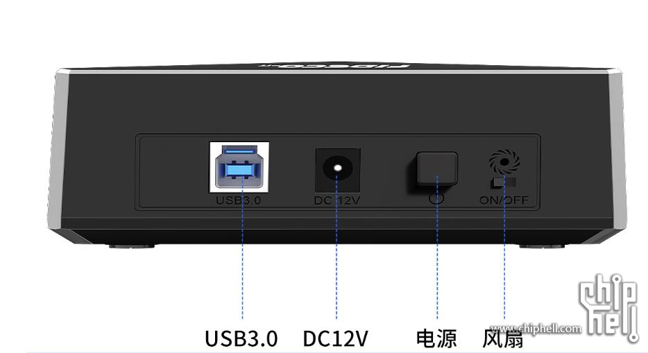

诚和德3.5硬盘盒不错。ASM1153E方案。
自带独立开关,更是少有的自带散热风扇的3.5硬盘盒。

诚和德3.5硬盘盒有个小瑕疵,那个电源按钮不是太好,随着时间的推移会失效几率会增大。
