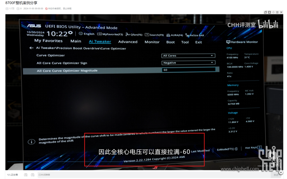

发表于 2025-10-26 20:08 | 显示全部楼层
这个U没火起来玩是一点都没想明白...当初我特意拍了3还是4集的视频围绕这个U基本都玩透了,但没用...
