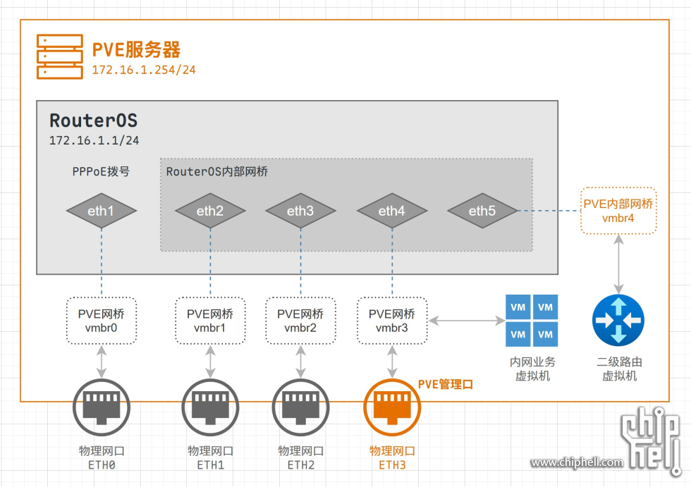

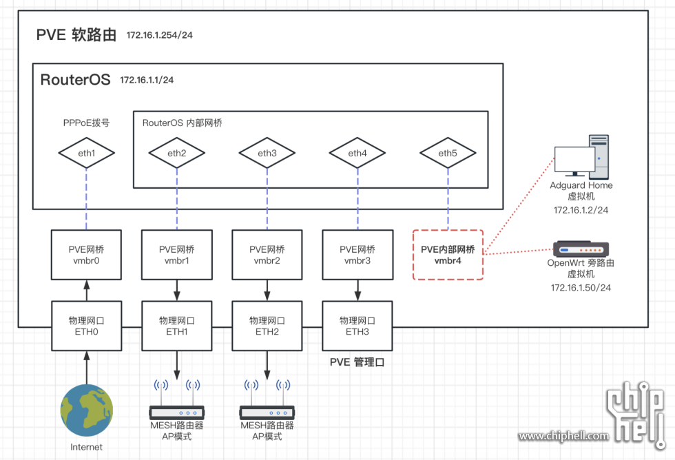

[网络] PVE下RouterOS的安装与设置分享
